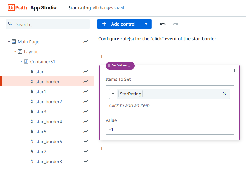

  1. 星型のアイコンすべてについて、[クリック時] イベントを設定します。[値を設定] ルールを追加し、次のように設定します。
    • [設定する項目] フィールドに StarRating アプリ変数を追加します。
    • [値] フィールドに =[number] を追加します。ここでの [number] は設定するアイコンによって異なります。アイコンの最初の組み合わせ (星 (枠線)) には =1 が割り当てられ、次の組み合わせには =2 が割り当てられます。以降も同様です。
