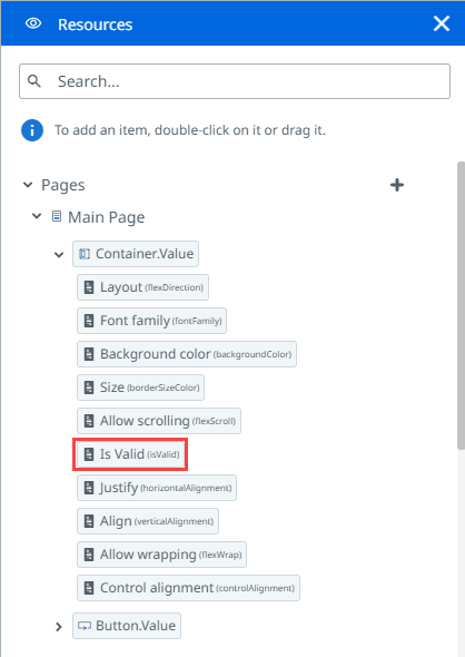

注:
コンテナー コントロールには [有効かどうか] プロパティもあります。
コンテナー コントロールの [有効かどうか] プロパティは、コンテナーを構成するすべてのコントロールに適用されます。

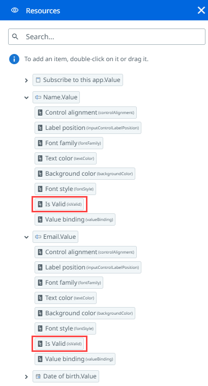

881
注:
これらの各コントロールには [有効かどうか] プロパティがあります。このプロパティは、コントロールが有効かどうかを通知します。
既定では、コントロールの [必須] プロパティが =true に設定されている場合、コントロールは有効ではなくなります。
  1. 日付の選択の下に [ボタン] コントロールを追加します。
    • [テキスト] プロパティに Submit を追加します。
    • [無効] プロパティで、前に設定したコントロールの [有効かどうか] プロパティを使用して、式 =! Name.isValid || !Email.isValid || !Date of birth.isValid を構築します。
