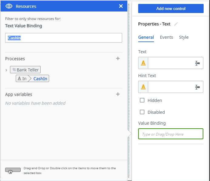

  1. プロセスの入力として使用するテキスト ボックス (この場合は [Cash In] テキスト ボックス) をクリックします。
  2. このテキスト ボックスの値をプロセスの入力にバインドしたいので、プロパティ パネルの [全般] タブから [値バインド] プロパティをクリックします。
  3. CashIn」で検索すると、プロセスの入力をすばやく見つけられます。[リソース] パネルで検索された値をダブル クリックするか、ドラッグ アンド ドロップしてバインドします。
693
