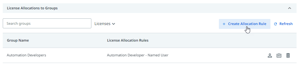

添加许可证分配规则
  1. 单击表格上方右侧的“创建分配规则”:
985
  1. 在“添加组”框中,输入以搜索组的名称,然后从搜索结果中选择组。
  2. 选中要分配给此组成员的许可证所对应的复选框。
  3. 单击面板底部的“保存”。
  4. 如果需要,请单击右侧表格上方的“刷新”,以刷新表格来查看您的新规则。
现在,此组的所有当前成员都已在可用于您的组织的许可证限制范围内为其分配了选定的许可证。
