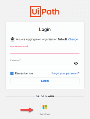

Sie können SSO mit der Windows-Authentifizierung aktivieren und die Funktionalität der Verzeichnissuche mit der Active Directory-Integration aktivieren.
Mit der Verzeichnissuche können Sie nach Verzeichniskonten und -gruppen suchen und mit ihnen arbeiten, wie Sie es auch mit lokalen Konten tun.

Schritt 4. Zulassen der Windows-Authentifizierung für die Organisation
Nachdem die Automation Suite jetzt mit der Windows-Authentifizierung integriert ist, können Benutzer, für die ein Benutzerkonto in der Automation Suite erstellt wird, die Windows-Option auf der Anmeldeseite verwenden, um sich bei der Automation Suite anzumelden.
300
Jeder Organisationsadministrator muss dies für seine Organisation tun, wenn er die Anmeldung mit Windows-Anmeldeinformationen zulassen möchte.
  1. Melden Sie sich als Organisationsadministrator bei der Automation Suite an.
  2. Weisen Sie eine Rolle auf Organisationsebene einem Active Directory-Benutzer oder einer Gruppe zu, die Sie über die Suche auswählen können.
  3. Wiederholen Sie den obigen Schritt für jeden Benutzer, dem Sie die Anmeldung mit der Windows-Authentifizierung erlauben möchten.
Die Benutzer, denen Sie Rollen zugewiesen haben, können sich dann mit ihrem Active Directory-Konto bei der Automation Suite-Organisation anmelden. Sie müssen sich von einer Maschine aus anmelden, die mit der Domäne verbunden ist.
