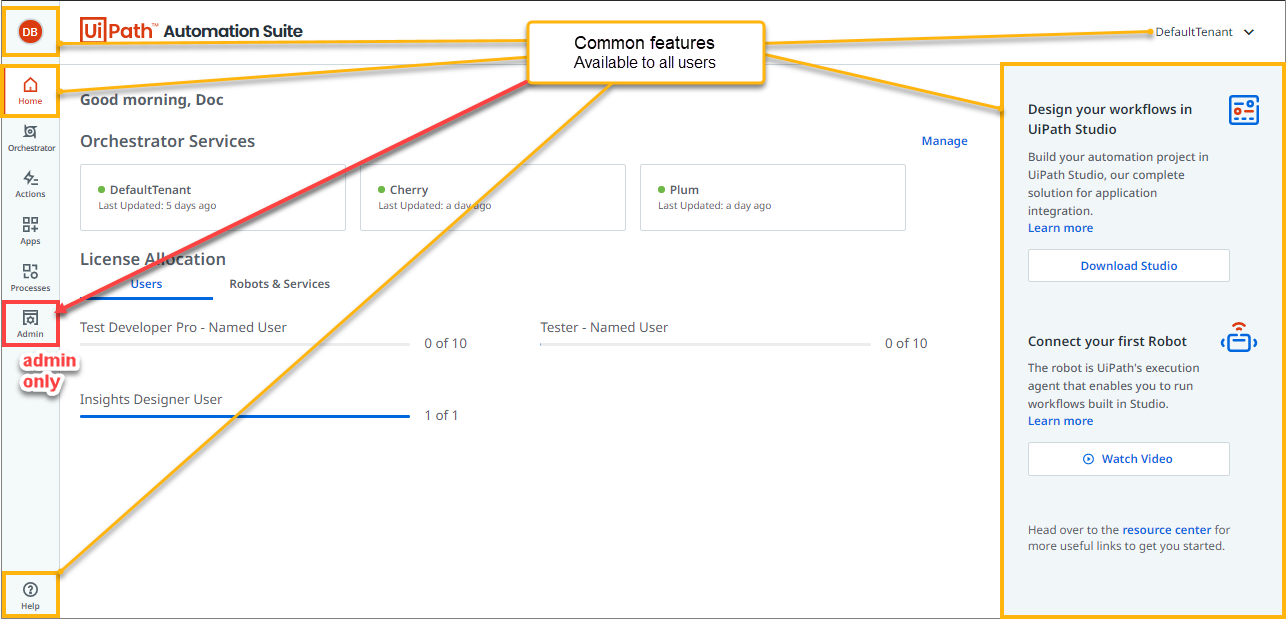

Die allgemeine Benutzeroberfläche der Automation Suite dient als Portal für sowohl Organisationsadministratoren als auch für Organisationsbenutzer. Sie ist eine gemeinsame Ressource auf Organisationsebene, von der aus jeder auf alle Bereiche Ihrer Automation Suite zugreifen kann: Verwaltungsseiten, Seiten auf Plattformebene, dienstspezifische Seiten und benutzerspezifische Seiten.
Although the portal is available to all, each user sees only the options for which they have the appropriate roles assigned, so the interface can look slightly different from one user to the next.
Die linke Leiste: Über diese Navigationsleiste am linken Seitenrand greifen Sie auf die verschiedenen Bereiche zu. Das ausgewählte Element wird im Hauptseitenbereich der Automation Suite geöffnet.
Dynamische Seite: Die Seite ist dynamisch und umfasst zwei Arten von Funktionen:
  • allgemeine Funktionen, die für jeden verfügbar sind
  • dienstspezifische Funktionen, bei dem die Verfügbarkeit davon anhängt, welche Dienste Ihre Organisation erworben hat, welche Dienste in Ihrer Organisation und in Ihrem Mandanten aktiv sind sowie welche Berechtigungen das jeweilige Benutzerkonto hat.
Allgemeine Funktionen
Die folgenden Funktionen stehen allen zur Verfügung:
1286
Seite „Administrator“
Die Seite Admin steht nur Benutzern zur Verfügung, die über die Rolle Organisationsadministrator verfügen.
