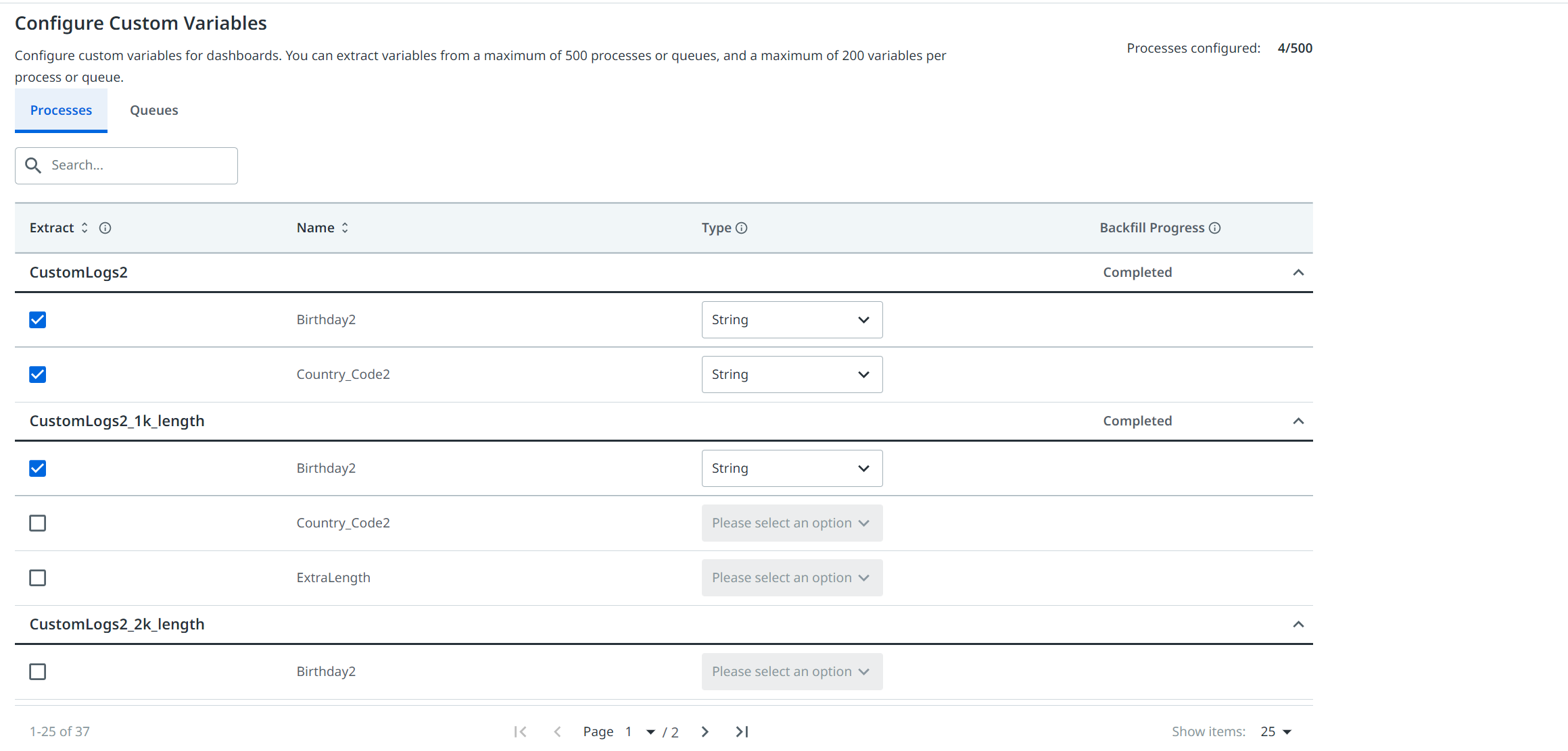

Benutzerdefinierte Variablen konfigurieren
Zum Konfigurieren benutzerdefinierter Variablen muss ein Administrator die folgenden Schritte ausführen:
  1. Öffnen Sie das 3-Punkte-Menü in der oberen rechten Ecke einer beliebigen Insights-Seite und wählen Sie Benutzerdefinierte Variablen konfigurieren aus. Die Konfigurationsseite wird geöffnet und enthält alle benutzerdefinierten Felder, die für die Extraktion verfügbar sind.
  2. Entscheiden Sie, ob Sie benutzerdefinierte Variablen für Prozesse oder Warteschlangen konfigurieren möchten, indem Sie oben auf der Konfigurationsseite auf die entsprechende Registerkarte klicken.
2510
  1. Wählen Sie in der Spalte Extrahieren die benutzerdefinierten Variablen aus, die Sie beim Erstellen von Dashboards verwenden möchten.
  2. Wählen Sie in der Spalte Typ den Typ der benutzerdefinierten Variablen aus. Sie können String, Number oder DateTime auswählen.
Wichtig!
  • Die Felder sind auf 40 Zeichen begrenzt und alle Zeichen nach dieser Zahl werden abgeschnitten. Um mehr als 40 Zeichen hinzuzufügen, ändern Sie das Flag Insights.Etl.Json.MaxStringLen . Sie können dieses Flag in der Orchestrator-Webkonfiguration hinzufügen und den Wert entsprechend den Anforderungen Ihres Projekts festlegen. Zum Beispiel:
    <add key="Insights.Etl.Json.MaxStringLen" value="60" />
  • Der Abgleichprozentsatz zeigt den Fortschritt beim Extrahieren einer benutzerdefinierten Variablen aus allen Prozessen oder Warteschlangen. Sie müssen die Seite aktualisieren, um den letzten Abgleichprozentsatz anzuzeigen. Je nach Datengröße kann dies einige Zeit in Anspruch nehmen. Benutzerdefinierte Variablenwerte werden von den neuesten Daten zu den ältesten abgeglichen. Das Feld ist kurz nach dem Speichern der Konfiguration für die Verwendung verfügbar. Sie müssen nicht warten, bis es zu 100 % abgeglichen ist.
  • Sie können maximal 500 Prozesse oder Warteschlangen und maximal 200 Variablen pro Prozess oder Warteschlange extrahieren.
  • Wenn Sie den Typ einer benutzerdefinierten Variablen als Number konfigurieren, stellen Sie sicher, dass sie kein , oder andere nicht numerische Zeichen wie z. B. $ enthält, da diese Zeichen nicht unterstützt werden. Wählen Sie für Zahlen mit Sonderzeichen den Typ String aus.
  • Jede Änderung bei der Konfiguration benutzerdefinierter Variablen führt zu einem vollständigen neuen Abgleich für diesen spezifischen Prozess. Die Dauer des Abgleichs hängt von der Anzahl der Protokolle ab, die in der Insights-Datenbank für diesen spezifischen Prozess gespeichert sind.

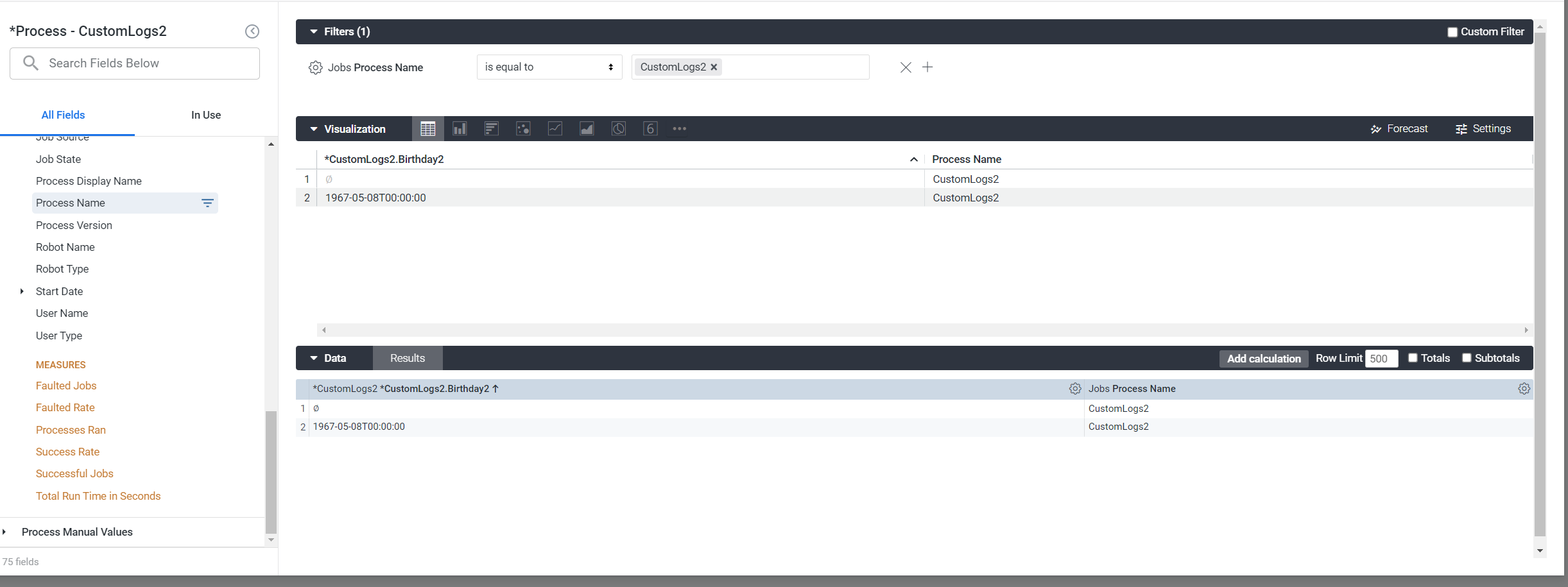

Szenario 2
Wenn eine benutzerdefinierte Variable nicht in allen Protokollen vorhanden ist, die von einem Prozess generiert wurden, werden die Protokolle, die keinen Wert für diese benutzerdefinierte Variable enthalten, den Wert der Variablen wie im Bild unten als Null anzeigen.
2443
Das folgende Beispiel veranschaulicht diesen speziellen Fall.
  1. Gehen Sie zu Benutzerdefinierte Variablen konfigurieren. Sie sehen, dass das benutzerdefinierte Variablenfeld Birthday2 im Prozess CustomLogs2 erscheint.
2319
  1. Öffnen Sie ein neues oder vorhandenes Dashboard und fügen Sie eine Kachel hinzu.
  2. Navigieren Sie zum Analysefenster CustomLogs2. Wählen Sie das Feld Prozessname und das benutzerdefinierte Variablenfeld aus. In diesem Fall ist das benutzerdefinierte Variablenfeld CustomLogs2.Birthday2.
  3. Klicken Sie auf Ausführen. Die Ergebnisse, die Sie sehen, sollten denen im folgenden Screenshot ähneln.
2458
To eliminate the null values, add the custom variable field as a filter. Lastly, set the condition to is not null, so that you can remove the null values from the visualization.
1584
