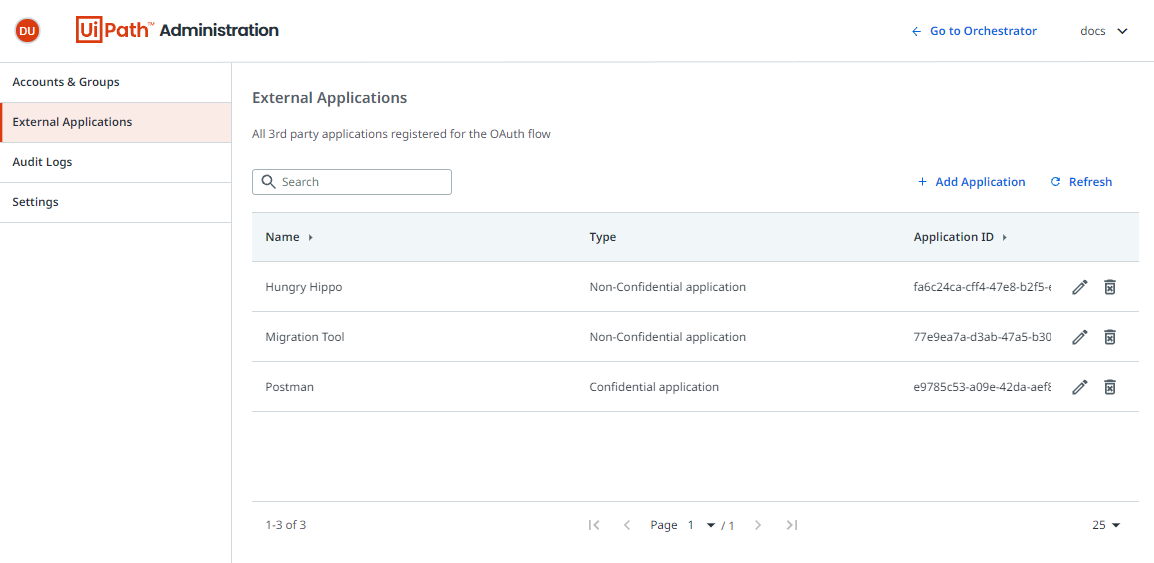

  3. Wählen Sie auf der linken Seite Externe Anwendungen aus.
    Die Seite Externe Anwendungen wird geöffnet und listet alle vorhandenen externen Anwendungen auf, die für den aktuellen Mandanten registriert sind:
1154
