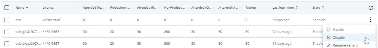

So deaktivieren oder aktivieren Sie einen Mandanten : Klicken Sie auf der Seite Mandanten auf Weitere Aktionen und wählen Sie Deaktivieren oder Aktivieren aus:
1262

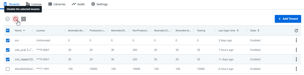

So deaktivieren oder aktivieren Sie mehrere Mandanten : Aktivieren Sie die Kontrollkästchen links neben den Mandanten und klicken Sie dann auf Ausgewählte Mandanten deaktivieren/aktivieren:
1280
