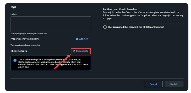

Neugenerierung von Client-Geheimnissen
Wenn Sie Client-Anmeldeinformationen verwenden, um Ihre serverlosen Roboter mit dem Orchestrator zu verbinden, generiert die serverlose Maschinenvorlage ein Paar aus Client-ID und geheimem Clientschlüssel, das die Verbindung zwischen dieser Hostmaschine und dem Orchestrator autorisiert. Wenn Sie der Meinung sind, dass der geheime Schlüssel kompromittiert wurde, können Sie den geheimen Clientschlüssel neu generieren:
  1. Gehen Sie zu Mandant > Maschinen.
  2. Klicken Sie rechts neben der Zeile mit der serverlosen Maschinenvorlage auf Weitere Aktionen und wählen Sie Maschine bearbeiten aus.
  3. Klicken Sie auf der Seite Maschine bearbeiten – Serverless im Abschnitt Clientanmeldeinformationen auf Neu generieren.
