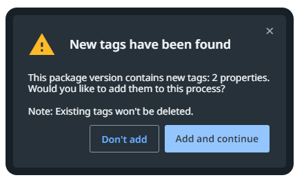

  1. Wählen Sie ein Paket aus der Dropdownliste Paketquellenname aus oder klicken Sie unten auf den Upload-Bereich, um ein neues Paket hochzuladen. Die aktuelle Version des Pakets wird automatisch ausgewählt. Wenn die Paketversion Tags enthält, die nicht auf den Prozess angewendet werden, wird ein Fenster mit der Benachrichtigung Neue Tags gefunden angezeigt, das Sie über die Anzahl der Tags informiert.
  2. Klicken Sie im Fenster Neue Tags gefunden auf Hinzufügen und fortfahren, wenn Sie Paket-Tags auf den Prozess anwenden möchten, oder auf Nicht hinzufügen, wenn Sie Paket-Tags nicht auf den Prozess anwenden möchten.
