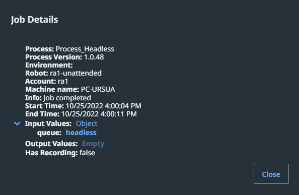

ジョブの詳細を表示する
特定のジョブの詳細を表示するには、以下の手順を実行します。
  1. 該当の [詳細] ボタンをクリックします。[ジョブの詳細] ウィンドウが表示されます。このウィンドウには、基になるプロセスの名前、ジョブを実行しているロボットとマシン、ジョブが失敗した理由など、さまざまな情報が表示されます。
594
[情報] フィールドには、失敗したジョブのライセンスに関する考慮事項は表示されません。ライセンスについて詳しくは、監視機能を使用してください。
