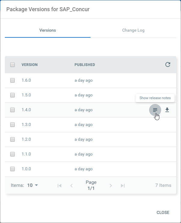

显示一个包版本的发行说明
  1. 在“库”页面中,单击“查看版本”。系统将显示“包版本”窗口。
  2. 单击“版本”选项卡。您可以看到所显示的库的所有包版本。
602
  1. 对于所需的版本,单击“显示发行说明”。将显示“发行说明”窗口,使您可以查看在 Studio 中为各个版本添加的说明。
