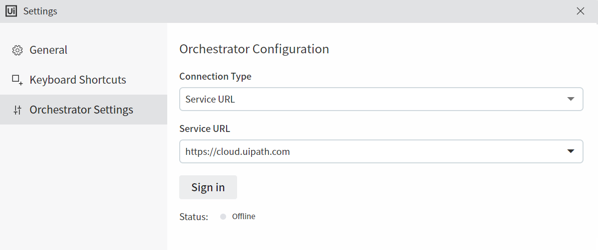

要登录其他 URL:
a. 选择“首选项”>“Orchestrator 设置”
b. 在“连接类型”下拉菜单中,选择“服务 URL”,然后在“服务 URL”字段中输入 Orchestrator 的基本 URL,然后单击“登录”

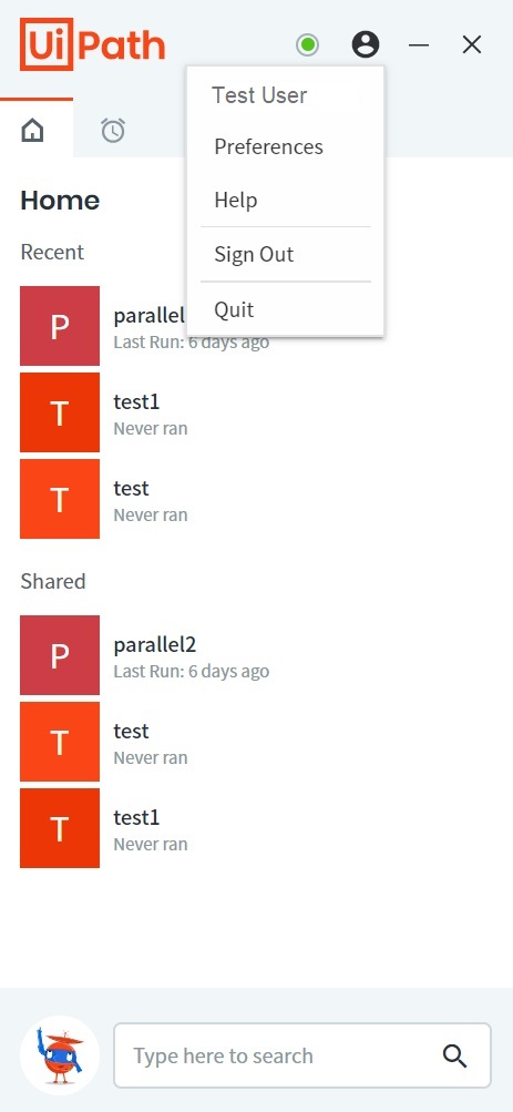

登录流程完成后,状态应显示为“已连接,已获得许可”,并且您的 Orchestrator 流程将出现在 Assistant 的主页上。

返回下拉菜单并将鼠标悬停在“退出”按钮上会显示当前登录的用户。
463
“首选项”菜单旁边的连接状态指示器提供了基于颜色编码的实时连接状态。鼠标悬停在上面时,它会显示连接状态和 Orchestrator URL,单击它会在浏览器中打开 Orchestrator 实例。
