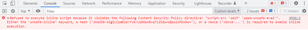

[JS スクリプトを挿入] アクティビティを使用してページ変数やページ コードにアクセスできなくなった
既定で、[JS スクリプトを挿入] アクティビティを使用してページ変数 (jQuery $ など) にアクセスしたり、ページ コードを操作 (例: window.alert) したりできなくなりました。[JS スクリプトを挿入] アクティビティではエラーは発生しませんが、スクリプトの実行は失敗し、次のエラー メッセージがブラウザーの DevTools (F12 キー) に表示されます。
Refused to execute inline script because it violates the following Content Security Policy directive です。
1060
これは、MV3 プラットフォームによる制限です。
To fix this issue, select the Execution world - Page option from the Inject Js Script activity.
このプロパティは UiPath.UIAutomation.Activities v22.12.0-preview 以降で使用できます。
既存の JavaScript コードへの変更は必要ありません。また、[実行環境] で [ページ] オプションを選択すると、MV2 と MV3 の両方の拡張機能で機能します。
