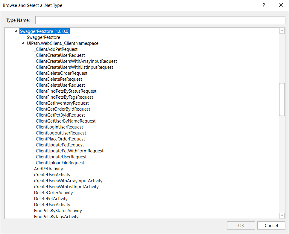

Studio v2020.4 より前では、ライブラリ プロジェクトにサービスを追加した後、コンテキスト メニューの [型の参照…] を使用すると、SwaggerPetstore アセンブリ名に次の名前空間が表示されます。
973
UiPath.WebClient._ClientNamespace をドリルダウンすると、次の型が表示されます。
966
つまり、[AddPet] アクティビティを Studio ライブラリの xaml ファイルで使用した場合、それはUiPath.WebClient._ClientNamespace に含まれていたということです。次の抜粋のように、要求の生成には _ClientAddPetRequest 型を使用していました。

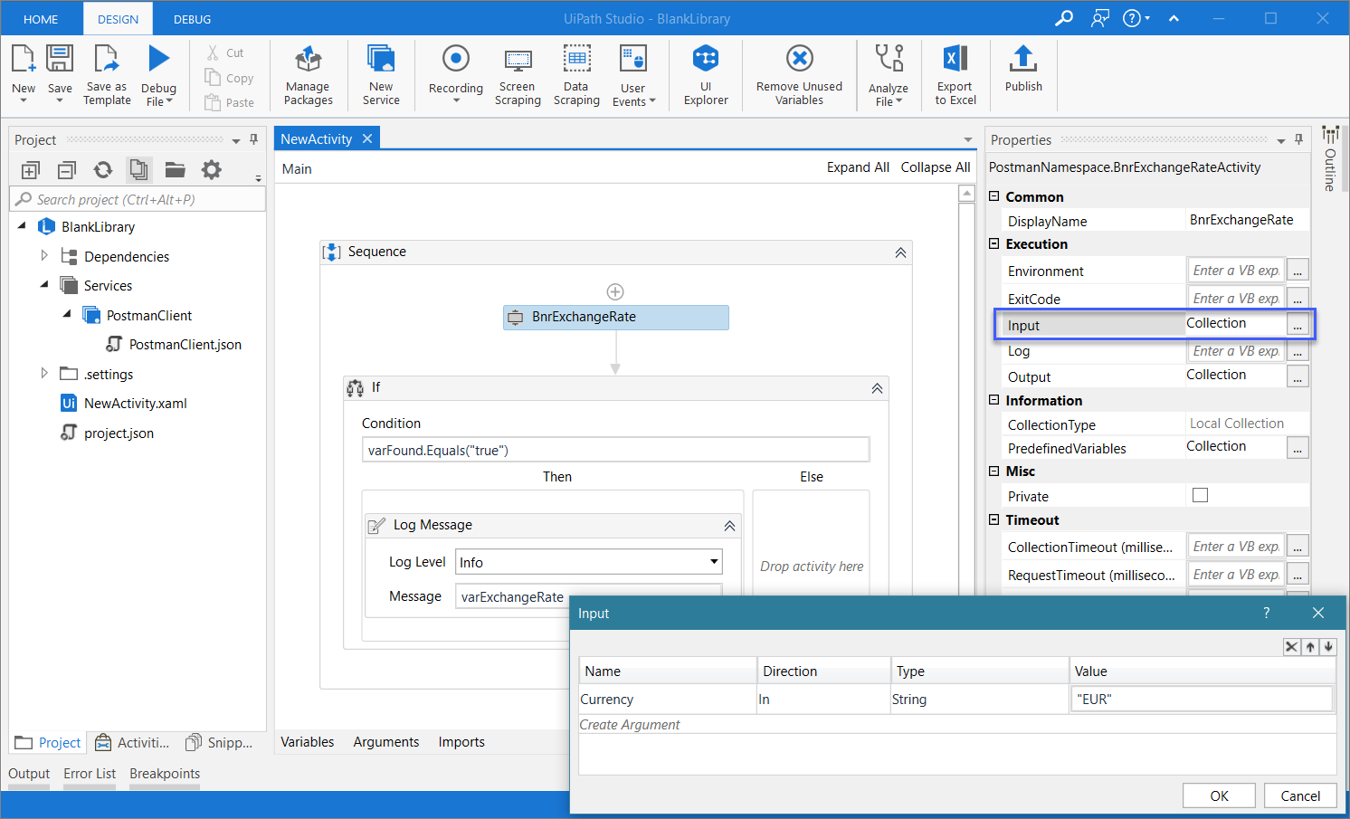

下記の例では、ある通貨の価値を get して Studio の [出力] パネルに表示するために、Postman コレクションを使用しています。
この例では、受信したデータを繰り返し処理するテスト スクリプトを作成しました。グローバル変数をスクリプト内で直接宣言していますが、Postman のグローバル変数の設定スニペットも使用できます。詳細は、こちらをご覧ください。
1311
入力引数で通貨 EUR の価値を出力引数に渡しています。これはライブラリの [プロパティ] パネル > [入力] > [コレクション] で確認できます。出力引数も、同じパネルの [出力] セクションに表示されています。
1492
アクティビティの出力引数は、変数にマッピングされ、その値が [出力] パネルに書き込まれます。
変数の戻り値を検証するために、[条件分岐 (if)] アクティビティを使用できます。この例では、値が返されることを検証し、それを [出力] パネルに書き込みました。
