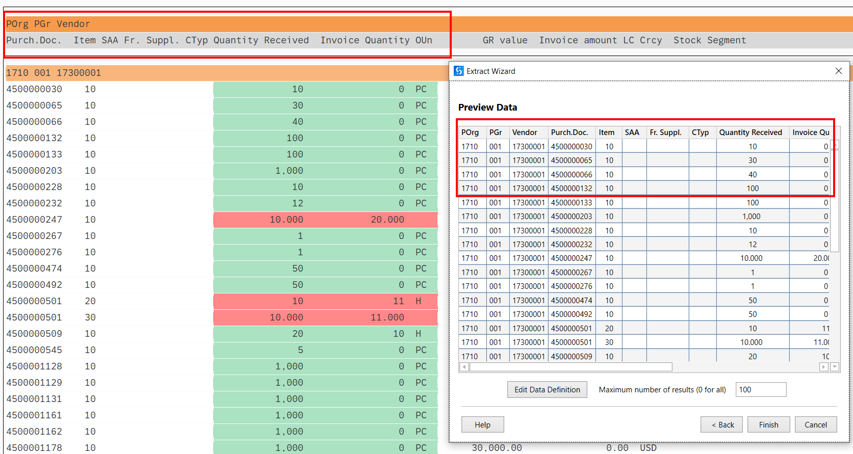

SAP ALV テーブル
SAP ALV テーブルは、上で説明した利用可能なすべての一般的な操作のほかに、簡易ヘッダー テーブルおよび複数ヘッダー テーブルのデータ スクレイピングと画面スクレイピングもサポートしています。これにより、SAP 画面の 1 つ以上の ALV テーブルを抽出できます。
1411

複数ヘッダーのテーブル
UiPath Studio では、ヘッダーが 2 行以上にわたるテーブルから正しいデータを抽出できます。
1673
そのために、メタデータは以下を表示します。
join_type = ['LeftOuter' | 'Inner']
これらのオプションは、それぞれの名前を持つ SQL 結合に対応しています。左外部結合は、最初のヘッダーのみが存在する行も抽出します。その他の欠落する列値には NULL プレースホルダー テキストが入力されます。null_value_text = ['(null)' | 'any other user provided value']
内部結合は、完全なデータを持つ行のみを抽出し、すべてのヘッダーについて、データがない行は無視します。
