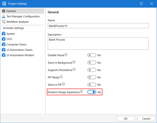

モダン エクスペリエンスを有効化または無効化する
既定では、モダン デザイン エクスペリエンスはすべての新規プロジェクトに対して有効化されています。v2021.4 以前の Studio のリリースで既定で利用可能だったアクティビティ、ウィザード、レコーダーをはじめとするクラシック デザイン エクスペリエンスを使用する場合は、特定のプロジェクトに対してモダン エクスペリエンスを無効化するか、グローバル設定でクラシック デザイン エクスペリエンスをすべての新規プロジェクトの既定のエクスペリエンスにします。プロジェクト レベルの設定がグローバル設定よりも優先されます。
  • あるプロジェクトに対してモダン エクスペリエンスを有効化または無効化するには、[プロジェクト] パネルで [プロジェクト設定] を選択し、さらに [全般] タブから [モダン デザイン エクスペリエンス] トグルを使用して、プロジェクトを再読み込みします。
    :information-source: Note: You can enable the modern experience for projects created in Studio versions prior to v2020.10, which use the classic experience by default.
    This setting also enables / disables the modern design experience for Excel if the Excel Design Experience option is set to UseGlobalSetting in the Excel activities project settings.
