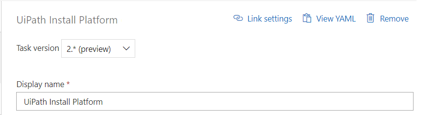

UiPath-Installationsplattform
You can use the UiPathInstallPlatform task when build agents don't have access to the UiPath NuGet Feed. You should execute the UiPathInstallPlatform task before any other tasks in the extension. This task has a prepackaged tool that all the other UiPath tasks are using. The task is optional, but its advantage is that it reduces the time to execute other tasks.
896
CLI-Versionsauswahl
Select the version of the CLI that you want to use with your Azure DevOps Extension, from the Choose a CLI version (Required) dropdown.
Die Optionen in der Dropdownliste umfassen:
  • Die neuesten verfügbaren Versionen der CLI.
  • Die Umgebungsanforderungen, die mit der von Ihnen ausgewählten CLI-Version kompatibel sein müssen.
366
Pfad zu nupkg . der CLI
Wenn Ihre Pipeline nicht auf den öffentlichen UiPath-Feed zugreifen kann und die CLI-Version, die Sie aus der Dropdownliste ausgewählt haben, nicht herunterladen kann, führen Sie die folgenden Schritte aus:
  1. Download the desired CLI version from the UiPath Public Feed.
  2. Legen Sie die heruntergeladene NUPKG-Datei im Verzeichnis Agent.Tools Ihres Build-Agenten ab. Merken Sie sich den Pfad der NUPKG-Datei im Verzeichnis Agent.Tools . Beispiel: $(Agent.ToolsDirectory)\nupkg\UiPath.CLI.xx.xx.xx.nupkg
  3. Use the InstallPlatform task, and input the path used at step 2 inside the Path to CLI's nupkg field.
830
YAML-Pipeline
Sie können eine Vorschau eines vollständig geparsten YAML-Dokuments für die UiPath-Installationsplattform anzeigen, einschließlich des CLI-Versionsselektors:
- task: UiPathInstallPlatform-preview@2
  displayName: 'UiPath Install Platform'
  inputs:
    cliVersion: 'WIN_22.10.8418.30339' or 'X_22.10.8418.30339' or '21.10.8319.10920
    cliNupkgPath:'$(Agent.ToolsDirectory)\nupkg\UiPath.CLI.X.22.10.8418.30339.nupkg'

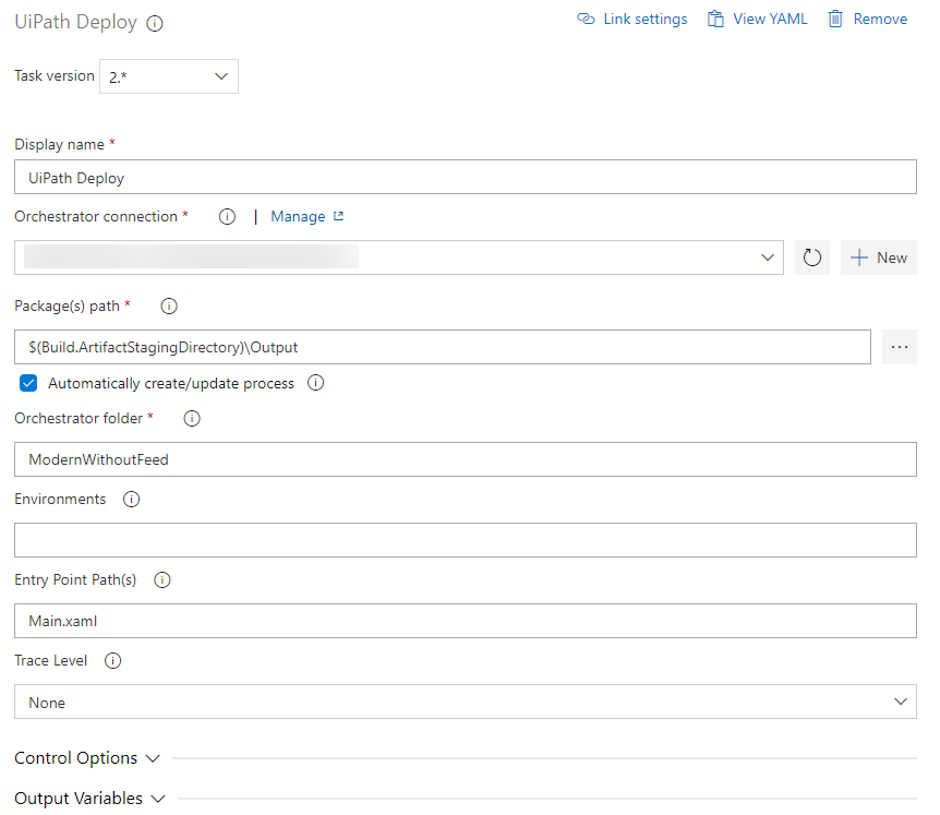

UiPath Deploy
Mit der UiPathDeploy-Aufgabe können Sie ein UiPath NuGet-Paket auf dem UiPath Orchestrator bereitstellen.
Wichtig
Stellen Sie sicher, dass Ihr Netzwerk den Zugriff auf den folgenden NuGet-Paketfeed zulässt:
Konfiguration
Verwenden Sie die folgende Tabelle, um die Eingaben von UiPath Deploy zu konfigurieren.
ArgumentDescription
Display name (Required)Enter a name for your task.
Orchestrator connection (Required)Configure the service connection to access UiPath Orchestrator services. You can configure a connection only for this step or use an existing global connection.
For more information, see Configuring UiPath Orchestrator service connection.
Package(s) (Required)Define the feed for your UiPath NuGet packages.
Automatically create processSelect this option if you want to deploy a package without creating a process. The option is selected by default.
If selected, you need to configure the Entry Point Path parameter.
Orchestrator folder (Required)Specify the folder where the process is being deployed. For classic folders (deprecated), you can use specific robot names. For modern folders, you can use specific user and machine names.
Environment(Optional) If you use classic folders (deprecated), you need to define the environment where the packages are going to be deployed. You can use this field to create or update packages.
You can use the following example to add your environments to this field, separated by a comma: testingEnvironment, productionEnvironment.
Entry Point Path(s) (Required)Specify entry point paths to create or update a process. The entry point path specifies the file path starting from the root of the project.
Before configuring the entry point paths, consider the following:
Entry points are available for Orchestrator version 21.4 or higher (e.g. 21.4.UiPathDeploy.entryPoints). For Orchestrator versions lower than 21.4, you need to enter any value, as the field must not remain empty.
The default entry point is set to Main.xaml.
Multiple entrypoints can be specified as 'Main.xaml, EntryPoint2.xaml '.
For classic folders (deprecated) you can specify only one entry point for each environment.
For nested folders you need to specify the file path, as follows:
Folder01/Folder02/Main.xaml or Folder01/Folder02/Entrypoint.xaml
For more information, see Orchestrator Entry Points.
Trace LevelSelect the logging level from the dropdown list.
862
YAML-Pipeline
Sie können eine Vorschau eines vollständig geparsten YAML-Dokuments für UiPath Deploy anzeigen.
Zur Vorschau der YAML-Pipeline anklicken
- task: UiPathDeploy@2
  inputs:
    #orchestratorConnection: # Service connection to UiPath Orchestrator
    #packagesPath: '$(Build.ArtifactStagingDirectory)\Packages\ITAutomationProcess'
    #folderName: 'ITAutomation'
    #environments: 'AutomationRobots' # Optional,
    #traceLevel: 'None' # Options: Critical, Error, Warning, Information, Verbose, None
